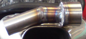

Själv har jag nu försökt förbättra mina dB-killers efter A-torps svartflagg.
(Pop-nitar i stål + kryss av ståltråd)
Skall bli spännande att se hur mycket detta gör.

Mina pop-nitar med ståltråd (bilder överst i tråden) gjorde tydligen 2dB :yoparty
