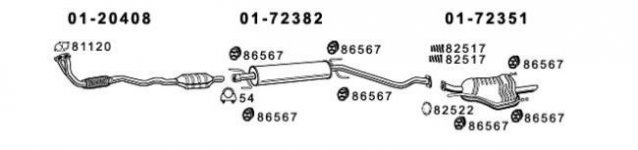

Då mitt avgassystem på bilen har rostat sönder litegranna (påpassligt på bägge dämparna) så tänkte jag byta ut det.
grejen är att jag kom på för ett tag sen att det kunde vara rätt skoj att ha ett bolt-on eller slip-on som slutdämpare istället för en original eller sportljuddämpare.
Det jag funderar på är om det kommer påverka bilens avgaser såpass att det kan bli problem vid besiktningen?
Om jag sätter en hojdämpare som slutdämpare har jag kommit fram till att det borde vara en eftermarknadsprodukt, då jag kan packa om den lite som jag vill för att anpassa ljudnivån. Den måste även vara av metall. har en kolfiber hemma nu, men den lär ju gå sönder efter 2 veckors körande :rolleyes:
Blir det ett bolton så kommer en del, motsvarande den, som dämparen sitter bultad i på avgassystemet att tillverkas på sidan och antagligen mer eller mindre konstant sitta på dämparen som sen fästes med avgasklämmor eller vad det nu är som ska sitta mellan rördelen och slutdämparen.
bilen i fråga är en opel astra -98 1.6l 16v. Så det är ju enbart annat ljud som jag är ute efter, inte ens en riktig sportdämpare till den ger ju mer kraft.
Någon som gjort något liknande eller helt enkelt har några bra förslag?? :)

Om du planerar att bara ha en ljuddämpare på din opel så måste jag nog förvarna dig om att det kommer förmodligen låta förjävligt mycket.
Opel brukar normalt sett använda fullflödesdämpare på sina bilar (iaf tidigare) och då har det krävts flera dämpare för att få en rimlig ljudnivå. Många andra bilmärken kör med en kammarkonstruktion som är klart effektivare. Vill dessutom minnas att opels motorer normalt sett har ganska högt kompressionsförhållande, något som också gör att avgasbullret blir högre.
Nog för att en slipon kanske håller samma dimension som på din opel 1.6:a (1 3/4" kanske?) men jag tror att det kommer låta helt oacceptabelt mycket. Det kanske blir bättre om du har en originaldämpare, men tror ändå inte det räcker med 1.
Jag hade nog köpt ett nytt system, vad kan det kosta? 1500? Så kan du åka utan att skämmas =)

Kanske var otydlig... Byter system från katalysatorn och bak. Det innebär en mellandämpare och sen slutdämparen. Mellandämparen kommer dock att vara en så gott som original och likaså rördelen till slutdämparen.
Slutdämparen däremot kommer bestå av en dämpare från motorcykel som är ompackningsbar så att ljudet kan justeras efter tycke.
(Bara slutdämparen kostar 1600:- original, 1200:- på mekonomen)
Så pass mycket som en motorcykeldämpare verkligen dämpar ljudet beroende på packning så lär det ju knappast vara några problem ljudmässigt. :)
Fan vad kul att det är fler som har tänkt samma sak! :tummenupp
Men återigen, det har inte varit några problem med att ha kolfiberdämpare??
Tycker ju att den borde gå sönder relativt lätt... :va
Håller det på en mc så håller det på en bil. För du har lägre avgashastighet
på en bil och dessutom har avgaserna längre sträcka att kyla ner sig, mot en
mc. Det enda som möjligen skulle vara sämre förhållande är väl stenskott
och annan skit man kör över. Sen finns det ju rostfritt/alu/titan att välja mellan.
