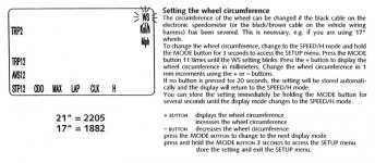

Ny servad hoj med fel ws den står på 2205 jag vill få tillbaka den till 1882 all hjälp uppskattas!!!
Hur gör man?
Hur gör man?
Ebbe skrev:Dra isär kontakten med tre tåtar som går till mätaren (den är trekantig). Sen är det bara att följa instruktionen ovan och ställa om sizen. När du är klar så trycker du bara ihop kontakten igen så går det inte att ändra av misstag.
420 skrev:Har du batteri i din mätare?
Brodde skrev:Sillen, det är inte hela kontakten du ska ta ut utan bara den svarta kabeln (eller Svart bruna på Knappsatsen) som ska delas på...
(Eller så är det jag som läst ditt inlägg fel!)
