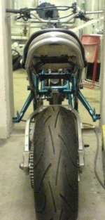

Efter många år av små ändringar så fick jag nog...
Nu ska jag gör om helt.
Bild1: Så här såg hon ut innan jag köpte den.
Bild2: Sommar 2005
Bild3: Nu
Motorn:
Jag tog toppen cylindrar o kolvar från en gsxr 750 '91 som passar rakt av(nästan)
Ramen:
Jag har rensat en hel del där bak. Jag vill att den ska se "rent" och "minimal" ut.
Skjutsfotpinnar har jag kapat bort och satt dit fotpinnar från R6:ns Så att man kan ta bort dem för ännu "cleaner look"
Svingen:
GSXR 1000 '02. Fick svarvar några mm för att den ska passar ramen.
Mera uppdatering kommer sen
(Jag hoppas ni stå ut med mitt dåligt svenska.... Engelsman :pannkyss )

har man sett den i verkligheten ser den ganska fet ut baktill nu :yoparty

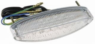

Nu behöver jag lite hjälp med baklyse:va
Är fortfarande kluven...
Är det snyggt eller fulsnyggt eller skit?
Alt 2: liten vit led lyse....

Några bildar på delar som är på g.....
LED lyse

samma lyse som jag har. hoppas du köpt de på danmobility? där kostar dom ju halva priset av vad man annars ser dom för.. E-märkt är dom tom :tummenupp

snyggt bygge... ska du lacka om den eller köra med samma färg? ja där såg jag din lampa med ser ju precis lika dan ut ju... fast din var ju mycket billigare.... ja lycka till med bygget...
