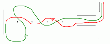

hallå alla hoj fantaster!
håller själv just på att försöka ta mig igenom dessa konbanor, och med min egna zxr750 som jag har jag halvt byggt om till "fighter" (dels för att underlätta övningskörning)
Men nu är de så att den stora vändradien gör att jag helt enkelt inte kommer runt på "vanligt" sätt på den mindre låghastighetsbanan utan måste ta ut svängarna vid vändningen rejält. (se bild)
Vet ni om detta är tillåtet eller om jag helt enkelt måste förvisa mig att ta kortet helt genom körskolan (dvs. med en mer lät svängd hoj)

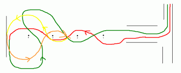

Nej det är inte tillåtet, då måste köra framåt hela tiden dvs inte ta ut svängarna så mycket att du rullar i fel riktning. Du får heller inte gå utanför ytterlinjerna såsom du gör i slutet på rundningen av sista konen.
Försök ta ut svängen mer direkt efter den 3e konen det fick iaf jag lära mig på körskolan.

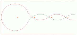

okej, de va ju illa, för då anser jag att det inte är möjligt att klara banan med min hoj.
Har en vänd radie på ca3.3m, gjorde en liten skiss på hur de skulle se ut om man låg på max styrutslag hela tiden och de va väl knappt så de skulle gå då om man även tänker på att bakhjulet spårar på insidan, och bredden på hojen.
Och max styrutslag hela banan är då inte något jag klarar av!
Har börjat kolla på åtgärder nu, höjt gaffelbenen och funderar på att slipa bort lite på styrstoppet. Får man ner radien till 3m så gör de nog rätt mycket (honda hornet såg jag hade en radie på 2.8m)

Har inte testat höghastighetsbanan än, dock är det så att komma runt på utrymmet som finns är inga problem, det är att komma så man sedan kan runda kona 3 igen som är problemet!
På höghastighetsbanan är det 12m till den konan, där det bara är 4m på låghast.
