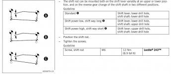

Tips på smidigare växellåda
Orginal är RC8an lite trögväxlad, men om man sätter växellänkaget enligt alternativ C samt flyttar växeloket 2-splines framåt så blir det riktigt bra.

Vi kan väl ta det tråkiga först:
Växellådan: En katastrof när hojen var ny, efter dom moddar som redovisas här uppe plus 150 mil på mätaren har gjort att lådan lämnat katastrofstadiet till att bli hyfsat acceptabel. Den är fortfarande väldigt hårdväxlad (blåsa på stortån efter varje bandag) och om man inte är ganska bestämd så hittar jag ibland frillägen.
Insprutningen: Ryckig som f-n på låga varv, jämn gas är inte att tänka på så att crusia i stan i 30 knutar innebär att man nästan ramöar av hojen.
Efter att jag resetat ECU:n så var det betydligt bättre. Fortfarande ryckig men inte katastrofal. På bana är det inga problem, där funkar det bra.
Jag skall testa lite tips som att synka trottelspjällen och sånt så får vi se. Jag hoppas att KTM släpper en ny map till alla som köpt hojen.
Att reseta ECU var annars enkelt. Ställ hojen ett depåstöd, kallstarta utan att röra gasen. Låt hojen gå på tomgång i minst 15 minuter, stäng av, klart!:)
Klart mjukare gassvar efter det:tummenupp
Allting annat är mumma. Chassiet är en fröjd, svänger på en femöring, stabil i bromsning och enorm feedback från däcken, kanon!
Jag har bara hissat bakramen till högsta läget, flyttat upp fotpinnarna, tankat och kört. Man behöver ju inte göra mer:)

Tycker min blev mer lättväxlad efter bytet till KTMs racefotpinnar. Kan vara inbillning, eller så kan det ha med det "ställbara" växellänkaget?!
Klart är att det vart tuffare iallafall. :)

Jag har kört denna i test för Motorrad på både landsväg och på Nurburgring och som flera påpekat så växellådan är det som drar ner mitt betyg. Men annars är den riktigt rolig att köra. Hade skitkul med hojen på Nurburgring.
Med modifieringar av växellänkaget tror jag att det går få bot på de värsta blåsorna på stortån.
Om bara återförsäljarna (och fabriken) hade justerat växellänkaget och tagit fram en annan mappning från början så hade det inte varit ett sånt tjafs. Det är ju enkla åtgärder som får en bra hoj att bli briljant:)
