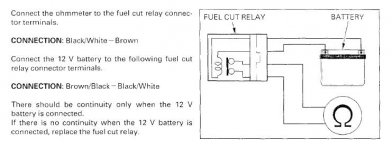

Du har ju "engine stop-reläet" (till vältsensorn) också för utom "fuel cut (off) -reläet) som bryter spänningen till bränslepumpen, samt en del säkringar som måste vara hela. Lägger upp funktionsschema och lite ur manualen nedan.
japp har kollat det med och det funkar, men ska gå igen allt en gång till (suck).
så som dom visar att man ska mäta i kontakten har jag gjort, får ingen signal där.
Du kan ju spänningsmäta också. Börja "bakifrån" vid bränslepumpen med mätning och bygla (gör överkoppling) på reläkontakterna på bägge reläna så ser du genast om felet ligger i manöverkretsen eller i huvudkretsen.
