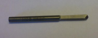

Så här ser en borr som kan borra i gängtappar, borrar och liknande ut.
Mobiltelefonbild :gnissla
Jag har använt den flera gånger och det tar en stund och man måste som flera andra säger använda en pelarborrmaskin eller fräsmaskin så man inte bryter av även den i hålet.
