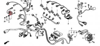

har en cbr 600 fs -02 som när jag plockar bort toppkåpan inte vill starta.
det kan ju vara så att tippsensorn sitter i den, eller nått annat crap..
Men min fråga är om någon vet vad som ska byglass så den startar utan toppkåpa.
har ett set crashkåpor som ska på.
har googlat felet men inte fått fram nått.
/monster
Du är helt inne på rätt spår...tippsensorn.
(Har för mig att det är ett 3-pol kontaktstycke där de yttre kablarna byglas)
jo, hastighetsmätaren är inkopplad.
om jag startar hojen och sedan rycker den stora kontakten så dör hojen.
verkar som att all belysning samt blinkers går via topkåpan.
Kopplar du ur kabelmattan till topkåpan så kopplar du även ur tippsensorn...
Följ kablarna från tippsensorn ner till det stora kontaktstycket och bygla kablarna på hojens kabelmatta.
    49.7 KB · Visningar: 129
Du kan inte bara bygla sensorn
Du måste mäta upp vilket motstånd den har vid normalläge ( vilket Ohm tal den har)
Och sedan ersätta sensorn med likvärdigt motstånd
Nope! det räcker med att bygla dom två yttersta kablarna i det tre-poliga kontaktstycket. tippsensorn har bara två lägen av/på, that´s it.:tummenupp
