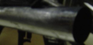

På allmän begäran har jag nu beslutat att lägga upp bilder och dokumention om min renovering av min Honda CB 125t från 1979... :yoparty
Bild beskrivning:
1. Rakarör.... :yoparty
2. en av trimkolvarna 47mm (org 44mm) ska beställa nya kolvringar....
3. Motorn plockas ner och oljekanalerna blåses rena...
4. 144cc cyllarna.....
5. Bild på motorn under nerplockningen....
6. Växellådan
Uppdaterar inom kort.....
