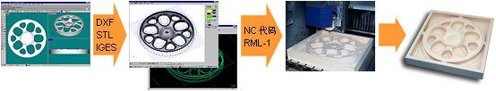

Åhå! nu måste jag berätta en sak.
Funderat ett tag på att göra egen bakplast, kom på att det finns en 3D fräs nere på designhögskolan i Umeå! Den klarar att fräsa friformsytor upp till 1 m3. Du ritar alltså upp bakdelen i CAD, för över tll MasterCAM där du förbereder den för fräsningen och sedan fräser maskinen precis som du vil att det ska se ut!
Gick och pratade med en lärare som visst tyckte att det skulle gå att ordna, jag kan göra en egen projektkurs och få högskolepoäng för det. :tummenupp
Här är nån bild på hur den ser ut och hur det fungerar (inte samma fräs men liknande)
Oj!! Vi har tyvärr ingen sån maskin här på högskolan i Halmstad! Det hade ju varit perfekt att använda!
Finns det möjlighet för dig att göra två bakdelar? :)
Hade varit guld värt!
Vilket program använder du för att göra 3D-ritningen?
/Olle

Jabben
Full fräs
8 Nov 2003
GSXR 1100 -92, Kawa Z400 -77 "dirt track", DRZ400E-00 ,fiddy 125cc
/Olle
Tror jag kommer använda SolidWorks eller Rhino för modellframtagningen, sen verktygsbereder jag den i MasterCAM. Men det är bara planering ännu, tar nog ett tag då jag måste lära mig friformsmodellering och få kursen godkänd först :tummenupp
