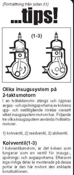

Jo, den finns där. Dock har jag funderat om de inte har blandat ihop bilderna?
Borde inte 1-3 vara Reedventil, 1-4 Slidventil och 1-5 Kolvventil :confused:
Eller är det jag som är dum i huvudet? :gnissla
