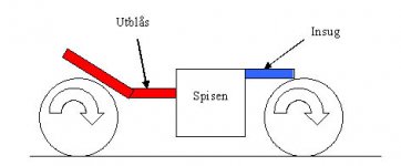

Jag har funderat på varför alla tillverkare envisas med att ha insuget bakom spisen och utblåset framåt...
Jag kom att tänka på detta, speciellt då dagens mode med uppdragna avgaspipor under cuts innebär långa rör runt hela motorblocket i stort sett.
Borde man inte ha fördel av att ha insug framtill och utblås baktill? (se bild)
Då slipper man ju alla jeffla rör som ska dras runt motorn..
Men det kanske finns ngn nackdel med min idé som jag missat? :)

Har för mig Cannondale provade det innan de konka..
Va faktiskt inne på samma spår, men fick förklarat för mig att motorn snurrar åt ett håll och att man då måste byta håll med extra drev, vilket tar vikt och effekt. Men köper itne riktigt den anledningen...

Fartvinden kommer framifrån, motorn är varmast på avgassidan.
Visst hade gamla TZ250 denna konstruktionen med två feta expkammare under limpan...?
Men ett extra drev borde la inte va någe problem. Man får ju igen massa fördelar som mindre vikt (avgasrören bl a)..?
Dessutom har jag också funderat på varför i helsike har man tanke så högt. man borde kunna göra en 2-delad tunn tank som kan gå "runt motorn" i kåpan, eller placera en del av tanken bakom eller under motorn?
Men det kanske är "för farligt"?..

På gamla Triumph hojar kunde man vända cylindern så förgasaren pekade framåt. Kallades luffarturbo bla. Inget nytt under solen med andra ord.
Feta 2-takts båtmotorer ser ofta ut som du beskriver. Hembyggen alltså.
V-Max = tanken under sadeln
Goldving = tanken under sadeln
Många Paris-Dakarhojar som har en tank som sitter "brevid" motorn" och även i cutsen.

Anade att jag inte var först med dessa tankar. :) Men jag ville mest bolla med er "experter" varför ingen använder dessa idéer..
I sporhojssammanhang borde ju frontintag på insuget kunna ge en schysst luffarturbo. Det finne ju redan lite granna idag på vissa modeller, men man borde kunna få till det mycket bättre tror jag.
Tänk en ultrasporthoj med "omvänd spis", och lååååg tank. Det borde kunna ge avsevärda fördelar i styrgeometri, viktfördelning, etc etc.

Finns massa balla idéer som tyvärr inte slagit igenom sig pga av att hojåkare är så extremt konservativa när de köper ny hoj. Folk väljer oftast det som de känner igen och vet hur det funkar.

Funkar att vända på toppen, många dragbike's i EM klassen top fuel kör så.
Nu är ju det här lite extrema byggen, men på t.ex. Suzuki motorer av lite äldre årsmodell så passar ju bultdelningar mm på toppen oavsett åt vilket håll den ligger har jag för mig.
http://www.dragbike.com/dbnews/templates/features_template.asp?articleid=957&zoneid=3
http://www.dragbikes.ndirect.co.uk/images/King Racing - Top Fuel and Funnybike/pages/IMG_2081.htm
http://www.dragbikes.ndirect.co.uk/images/King Racing - Top Fuel and Funnybike/pages/IMG_2079.htm
Ioch för sig kör ju dessa hojjar ofta med separata växellådor...
...men med en liten annorlunda kamtiming borde det funka utan att motorn ska snurra åt ett annat håll, eller tänker jag helt fel?!

Borde inte spela någon roll med kammen, kolven ska ju fortfarande röra sig upp och ner bara...

det finns flera orsaker:
Avgasporten är det varmaste stället på motorn så all kylning
man kan få är välkommen. Livsviktigt på luftkylda motorer,
bra att få på vattenkylda.
Sen så är vinsten med luffarturbo inte övertryck i sig utan att
man undviker undertryck i luftburken.
Och sen var det utseendet också....

Men det är väl inga problem att leda luftkanaler "bakom" motorn?
Så gör man ju i princip för luftintag till insuget i dagens motorer ju.

Borde inte vara något problem att vända motorn baklänges som ni säger med drev och så vidare. Vad säger att vevpartiet måste snurra i en viss riktning. Kolven går väl upp och ner likadant för det. :va
Minns själv gamla mopeder.. som man kunde rulla igång baklänges. Borde väl funka likadant. Sen är ju kylningen en annan fråga :D

Jag tror enda anledningen till utblås bakåt är konservatism.
Hur gick det till? Stötstängerna sitter ju bakom cylindrarna.
