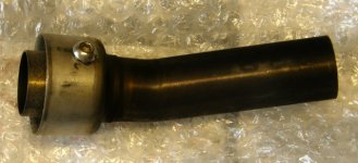

Nån som kan ta en bild på sin insats? Tänkte göra en egen då jag inte fick med nån när jag köpte hojen.

Världens simplaste, det är bara ett krökt rör.
    46.8 KB · Visningar: 49
    93.3 KB · Visningar: 43
    63.1 KB · Visningar: 46
