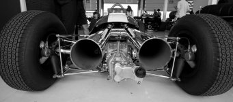

Beror väl också på utformningen av hela systemet. Tänk lite som vattenflöde, det rinner bra i en bäck men blir det en damm mitt i och sedan ett utlopp så kommer du sabba flödet genom systemet. Det kommer sakta ner i dammen och bli turbulens osv.
Man vill ha så jämnt och fint flöde som möjligt hela vägen och istället för slutdämpare kan en lång tratt fungera bra liksom dom gamla racehojarna utan krav på ljuddämpning. Eller främre halvan på tvåtaktsrören.
