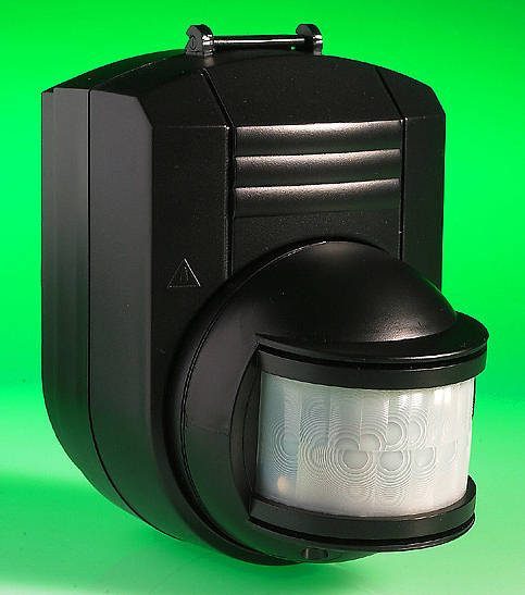

Jag har 'införskaffat' en
trådlös ir-dörrklocka. Som jag ska montera i garaget... :yoparty
Mottagarenheten kommer jag montera i sovrummet, så om det är aktivitet i närheten av mina älsklingar kommer jag att vakna på direkten och ringa snuten (springa ner med yxan :D )
Räckvidden är på 200meter. Tycker det verkar vara en skitbra lösning eftersom det är som ett 'tyst' larm, dvs tjyven märker det inte förrän han får en påhälsning från mig och min lilla vän... ;)
Är det någon annan här som har fixat på samma sätt som jag? Om inte så lär det vara en bra grej att skaffa... Kostar inte så mycket, tror jag.

Tror du kommer få lite problem med den ir efter ett tag. Nu vet jag inte trögheten på den . Men ett stort problem och orsaken till kanske 95% falsklarm är insekter. Ett tips är att om du har fönster eller liknade rikta inte den mot dom. Du kan även inte testa känsligheten på den eller ställa in den som du kan på en som är anpassad för larm. Men visst det är ett billigt alternativ, men var beredd på att den kommer falsk larma rätt ofta om du inte håller rent från flugor och spindlar m.m. i garaget. Hade jag haft ett garage som jag skulle larma hade jag satsat på en magnetkontakt i dörren/porten sen en kombinerad ir och microvågs rörelse sensor ev. kompletterat med en gsm sändare och kopplat upp det till firman.

Alltså jag hade planerat att sätta den precis brevid hojen och sätta känsligheten så lågt som möjligt för att minimera risken av falsklarm...
Men vadå insekter? Reagerar den om en fluga flyger förbi? Det gör den väl ändå inte??? Hur mycket värmestrålning utsöndrar en insekt egentligen.........

Eh vi har ett gång sånna där i garage / uteplats etc för att ljus ska tändas å inte fan är dom så känsliga? Flugor? NÄ det gör ingen skillnad.

vi har en vid dörren, och även fast den ska aktiveras på värme källor så går den igång när det blåser ute(buskar o skit som vajjar förmodligen)!
