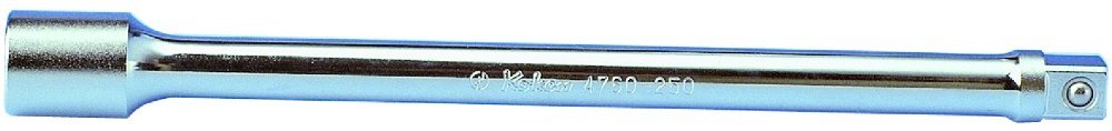

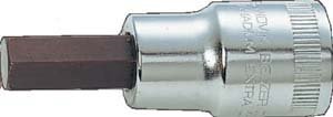

Kör med en insexhylsa nästa gång + förlängare så lossnar det direkt ska du se...
Jepp, har använt insexhylsa med spärrskaft också, men ibland känns det lättare att banka till på en insexnyckel då den är stum.

Först trodde jag du inte hängde med gällande svetsningen, sorry! :) När man använder spärrskaft med bitshållare samt bits så kommer man ju ut en bit från skivan vilket kanske gör att det är större risk att slinta även med spärrskaft då skruvarna i detta fall sitter som in i helvete. Funderar på att kanske köpa dessa eller motsvarande: http://www.biltema.se/sv/Verktyg/Ha...ock--och-lednyckel/Lednyckelsats-insex-71206/ :krama
Större risk att slinta med de där verktygen du länkade, du kan inte hålla det rakt när du drar, och då slinter du och rundar skallen på skruven.
Det är därför du ska ha förlängaren att hålla i, så du håller rakt när du lossar skruvarna.
Jag använder alltid förlängare när det sitter som fan för att inte dra sönder skallen på skruvar.
Men vertygen för att lossa insexskruvar är ju rätt små, menar du typ att koppla på ett järnrör (Typ såna som SD kör med :smasha på spärrskaftet eller hur menar du förlängare? Jag provade det alternativet men så fort man börjar ta i så börjar den sakta med säkert dra sig snett. Jag skulle vilja använda det stora spärrskaftet men det går ju inte för insexbitsarna kräver ju det mindre spärrskaftet. Man skulle ha typ en mindre mutterdragare med bits för insexskruvar för att få den där snärten.
