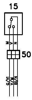

Hej på er.
Det är så att förra sommarn bran min stödvakt upp då jag körde hem från Danmark. :huvet
Efter det fick jag göra nytt kablage och löda en del.
Frågan är: om det är nån som vet hur man kopplar förbi stödvakten?
Den dör om man lägger i ettan och den märker att stödvakten inte är inkopplad. :confused:
Eller om det är nån som vill sälja en stödvakt?!.
Mvh Hans.

Ge mig några minuter så ska jag kila ner i garaget och kolla vilka kablar det är som ska sitta ihop. Jag måste ändå hämta lunchlådan som jag glömde i kutsen.

Tyvärr, jag har lyckats gömma kontakterna bakom oljepumpen och belysningen är för dålig i garaget för att kunna se ordentligt. Jag saknar verktyg och står i byxa och skjorta. Om du fortfarande behöver hjälp så kan jag titta ordentligt ikväll när jag har hojen hemma i garaget och kan dra av händer kletiga av tvåtaktsolja på en mekoverall.
Om du vill och vågar kan du alltid prova dig fram. Sen nedan bifogad bild av sidostödskontakten med ledningar. Den Svarta (N) hör ihop med antingen Grön (V) eller Brun (M). Jag är tämligen säker på att den hör ihop med Grön (V). Observera att färgerna är andra om du rör dig ovanför skarvkontakten.
Grön ringer en klocka. plockade nämligen bort min sockerbit där o koppla in kontakten nyssens..

Så svart skall kopplas ihop med grön?
Mvh Hans.
tror så..
har för mig jag plåtade när ja plockade bort den om ja skulle ändra mig
så om de inte löst sig kan ja kolla ikväll när jag kommer hem.

Har klurat lite här nu o e rätt säker på att de e svart + grön som ska ihop..

hmm, fastnade med annat efter jobbet..
men ja kollade o hittade inga bilder på hur de såg ut, sorry :(
inget ska heller kunna gå sönder om man provar sig fram enligt dom som kan..
hoppas de löser sig för dig iaf.
