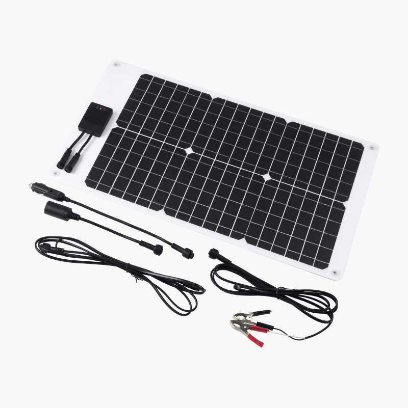

Finns det inte ström till den traditionsenliga batteriladdaren så kanske det går montera en liten solpanel och laddningsregulator och på så sätt hålla liv i batteriet utan Batterifrånskiljare.
Är du riktigt om dig så köper du ett billigt batteri som ansluts till ovan
typ
och sedan när du parkerar hojen kopplar du ihop batterierna.
Plus till Plus
Minus till Minus
Annars blir nog rutinen när du parkerar först koppla regulatorn till batteriet
Sedan koppla regulatorn till solpanelen
och tvärtom när du skall ut med hojen
Först koppla bort solpanelen från regulatorn
Sedan koppla bort hojen / batteriet från regulatorn
för att inte skada regulatorn
