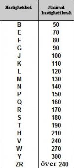

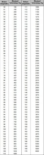

M/C menar att däcket är avsett för Motorcykel
69W är belastningsindex, max 325 kg/axel
ZR är hastighetsindex
    75.1 KB · Visningar: 118
    14 KB · Visningar: 422
