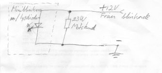

Mulig jeg misforstår og/eller at du allerede har provat men kobl motstandene i paralell med blinkersene/diodene
nope de har jag nog inte provat. hur menar du att ja skall koppla?? e lite trög såhär på morgonkvisten....
tack!!
stämmer du ska koppla motståndet parralelt med blinkers lampan..
du ska ju lura strömmen att gå den vägen istället för att gå förbi lampan..
Kolla om du forstår nånting av den här teckningen.
Jag tror att motståndet måste kopplas i serie för att det ska vara någon mening med det som effektförbrukare i kretsen. Tänk på att motståndet måste tåla effekten.
(någon av Kirchoffs lagar, tror jag / eller så är jag för morgontrött :va )
/ Racerpelle
Ja, du är för trött :)
Det skall kopplas parallellt med dioderna.

zuki
9 Feb 2004
borlänge
gsxr, wr250
tackar alla som hjälpt mig.. satt in ett 6.5ohm parallellt.. och fungerar klockrent.... :tummenupp
