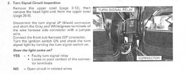

Någon vänlig själ som kan tala om var blinkersrelät sitter på min cbr 1000 rr -05:a??
Har provat att sätta på tändningen och blinkersen för att lyssna efter klickandet från relät,men det hörs inte ett skit.
Kan det bero på dålig kräm i batteriet för det var inte tillräckligt med kräm för att starta??(står på laddning i skrivande stund).
Tänkte prova att byta relä eftersom förra ägaren har bytt ut org blinkersen mot led som nu tokblinkar och jag vill undvika motstånd om det går.

Kolla i frontkåpan mellan reflektorerna.
Manual finner du här.
(Visserligen -04 men det skiljer knappt något mellan -04 och -05 förutom färgsättningen har jag för mig).

du hör inget klickande från orginalreläet ,det är de lastoberoende reläerna som klickar
