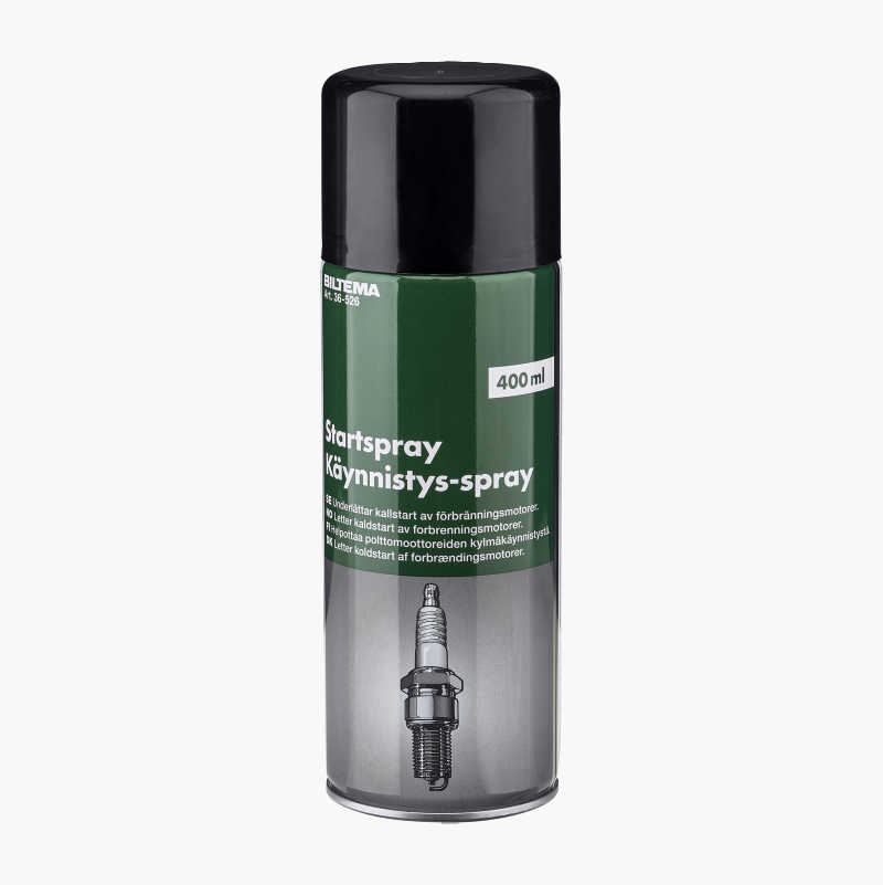

Efter att ha misslyckats med att köpa startgas (3 försök) fick jag tipset att använda bromsrengöring istället.
Är det nå'n här som har provat och fått det att fungera?

Funkar fint, "acetonet" tänder bra.
Men underskatta inte en bra service med byte av tändstift och se över tändkablar först.
Kolla upp soppatillförseln så att filtret i tanken släpper igenom bensin.
Har du bensin i tanken (gammal påminnelse ifrån handboken till mopeden).
Ventilspel (för tight satta så att ventilerna inte stänger ordentligt).
Lycka till
(röda dödarknappen på styret?)

Bromsrengöring funkar fint men kör det inte genom luftfiltret. Det löser upp filteroljor och vissa plaster och blöter ner pappersfilter.
