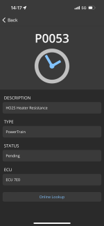

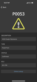

Har testat att göra om proceduren nu. Tagit ut eliminatorn och kollat pluggen i avgassystemet. Satte tillbaka elimination igen och släckte lampa med felkodsläsaren.
Fungerade bra under en resa. Andra gången jag startade hojen lös lampan igen :-(
Fick även denna felkod på läsaren:

En sak som du förmodligen redan kanske har räknat ut själv, de kommer säkerligen att släppa en Lambdaeliminator för din årsmodell lite längre fram som fungerar.
För var det inte så att du köpte en för tidigare årsmodell?
Abderus
Kawasaki Vulcan S, 2022
7 Jun 2024
Custom
Det stod att den var till 2015-2020, men eftersom det inte har varit några förändringar på hojen sedan dess trodde jag det skulle fungera. Men icke :-(
