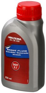

Tjena vilken bromsvätska skulle ni rekommendera till min blade? Den kommer gå mest gata och någon bandag!
Tack på förhand!
MVH Lundgren

DOT 5.1 ska funka fint!
Inte att förväxla med DOT 5 bara!

Inte för att vara den som är DEN men är biltemas bromsvätska så bra då? Den är ju iaf markant mycket billigare:)

Du behöver inte kompromissa med något alls, specen står på flaskan. Resten är mojo.

Nu är det ju inte så att bromssystemet slits ut om du kör Biltemas bromsvätska men bromsarna kan mattas något jämfört med den skitballaextremvätskan ovan när du kör riktigt hårt.
Men gissar att du inte kommer märka skillnad om du provar de båda.

Nej, med största sannolikhet behöver han inte det.
Jag känner bara att det måste finnas en motvikt i produktportföljen annat än Biltemas produkter, som för övrigt har fått ett osannolikt fäste här på Sporthoj. Biltemas produkter fyller sin funktion men det är viktigt att poängtera att "billiga" produkter är det av en anledning och dyrare alternativ är det av motsatt anledning. Vi konsumenter blir inte lurade varje gång vi väljer det dyrare alternativet, sen kan man ju tycka att det är omotiverat dyrt.
För mig är det viktigt att veta att den dagen jag ligger i skogen och studerar stubbar och kottar i makroperspektiv vet jag att det inte var ett ånglås som orsakade detta utan snarare mitt klantliga arsele i kombination med en allt för tung handled på gassidan av motorcykeln. :arsele
Ett väl skött bromssystem är en billig livförsäkring.

5.1 är en standard där vissa miniminivåer för kokpunkt ska hållas, dessutom är det specat lite om viskositet bla. Alla bromsvätskor som uppfyller 5.1 är bra nog för din applikation, även Biltemas. Ska man pressa riktigt hårt kan det finnas anledning att köpa dyrare vätskor, särskilt om man av någon anledning har lite underdimensionerade bromsar eller bromsar som har dålig kylning pga tex kåpor mm. Detta lider din hoj definitivt inte av.
Det finns även värsting-värstingvätskor som har extremt hög kokpunkt men som bara uppfyller Dot4 eftersom viskositeten är för hög för att vara lämplig i ABS-system i låga temperaturer. Något av ett icke-problem på de flesta hojar.

Så inprincip kan jag välja allt från en budget 5.1 till en jäkligt dyr 5.1 och det kommer jag klara mig långt på? Finns det olika livslängd på dom när det är olika kvalitéer? Eller alltid byta varje vinter?

Ja.
Livslängden kan rent teoretiskt variera lite men du ska byta varje år ändå så det kommer inte spela någon roll i praktiken.

Gissningsvis har du DOT4 idag. Den är blandbar med DOT5.1. DOT5 är inte blandbar med DOT4.
