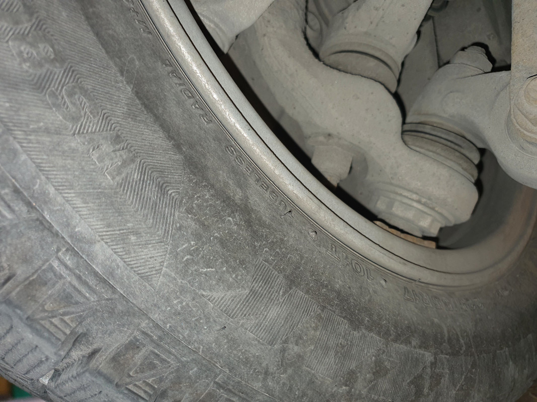

B beror helt o hållet på konstruktion, en originalfälg kan ju ligga några mm från något hårt eller bromsok som hårfint passerar klistervikter.
O så, dagsfärsk bild:
