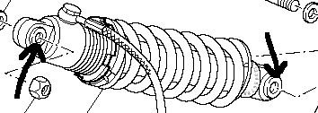

Jag behöver byta bussningarna som sitter i
respektive fäste (se bild).
Ser ut som de är delade i två ringar både på en Boge och en Öhlins
jag kikat på och det verkar sitta lite gummi runt om?
Ska de dras ut åt respektive håll eller går det bra att banka ut dem?
Tacksam för tips...

En del såna sitter låsta m en liten låsring a la böjd ståltråd utan öglor etc. Kan vara svåra att se. Skrapa rent o titta ordentligt.
Sen är ett redigt skruvstäd o några lämpliga hylsor ur 1/2" satsen bra till sånt, en mindre för att trycka ut o en större på andra sidan som bussningen trycks in i sas.
