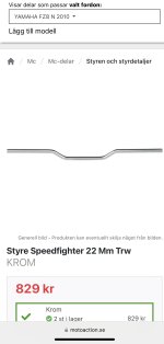

Du kunde ju lägga ut en bild på vad du har.
Här är ett exempel på ett snyggt styre.
Blev accepterat när de kallades superbike bar i USA. Ser annars ut som vilket originalstyre som helst.
Kanske inte alls vad du är ute efter. Inget fel på styret förutom priset då.
Vet inte hur originalet ser ut på en FZ8. Är det som på FZ1 är det ju rakt (i princip dragbar) med en lätt bock för snällare grepp. Liknar styret på den ILO gubbmoped jag debuterade på.
