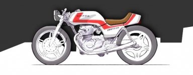

Ja den hojen e fin. Den tycker jag känns ganska original men med lite cafe stuk. Främst eftersom kåporna är kvar.
Har i stort sätt alla bilder som finns på internet av cbf cafe räsers.
Här är några jag gillar, den första är en skiss med lite original utseende kvar(inte min skiss)

Skissen någon hade gjort var ju klockren i formerna.
Tidstypisk för din Honda modell och så röd och vit. :tummenupp

Bild nr 4 är ju klockren, rackarns snygg!! Du har ingen länk till det bygget?
Bild nr 5 med något förhöjd bakdel? gillas grymt, skall nog själv försöka få till stuket på min åt det hållet. Tycker det ger en liten modern touch. Det ända jag inte gillar är tankens avslut ner mot sidkåporna.
