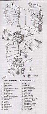

Har scannat lite nu (har inget bättre för mig :) Detta är sprängskissen till en original förgasare på tzr (Mikuni VM26SS)
Vet inte om det hjälper men nu vet du ialla fall hur det ska se ut :D

Sådär ja. Det är alltså gummit som sitter på choken som gör att choken fastnar i öppet läge. När gummit är utslitet så åker choken in automatiskt.
Jag hade turen att ha en förknasare i förådet. Aningen annorlunda choke (på originalet är den längre som man kan se på bilden) Men det ska nog inte göra ngt skillnad då "kolven?" sticker in lika långt.
Monterad förgasare är original dock med annan choke. Original choken sitter på den lösa förgasaren.
Men som sagt. Gummit fungerar som en packbox och låser fast choken i öppet läge. Så det är bara att byta. Möjligt att du måste köpa hela chocken.
