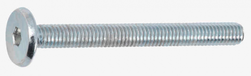

Hej!
Vi har en spjälsäng som föregående ägare har misshandlat på ett professionellt sätt, typ satt i insexnyckeln halvvägs, lutat den 45 grader och sen tagit i från tårna. Kort sagt, dom ska bytas så att man vågar dra ihop grejerna ordentligt. Det är M6, så glad i hågen knatade jag till Biltema och köpte deras cylinderskruv, bara för att inse att skruvj-----na i sängen har 1,25-stigning :huvet
Vet någon var man kan få tag på såna här i M6x1,25, 35mm långa?

Är du säker på att den inte är UNC 1/4"?
Ganska, den är exakt 6mm och gängtolken för 1,25 passar perfekt. Men jag får erkänna att jag inte har testat med någon tum-stigning.

1.27 är ganska nära 1.25 men diametern är ju inte exakt 6mm

Sifverts skruv. Där finns faktiskt allt.
Och inte bara det, det finns kompetens också! Det var mycket riktigt tum-gänga, trots att det är en Brio-säng. Enligt säljaren så är det till stor del tum-gängor i nordiska möbler, oavsett om det är Ikea, Brio eller danska grejer. Men han hade skruv som passade, hans hade lite mindre skalle bara, så jag får stoppa i en bricka.
