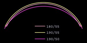

ett 200/50 är alltså bredare & har mindre anliggningsyta vid nerlägg
se bild (200 är inte med, men är inte så svårt att räkna ut)
Fälgen kommer ju dessutom pressa ihop däcket så det kommer inte vara speciellt mycket bredare än ett 190 när det är monterat om du inte även byter till bredare fälg

Fälgbredden är det som styr ganska mycket när det gäller Radialdäck.
6" bred för 190 och 200 bredd.
Som redan sagts i tråden, så är 190/50 anpassat för gatkörning och har mer gummi mot marken rakt fram och i mindre kurvor.
190/55 blir toppigare och har mera gummi i marken vid nerlägg.
200/55 lite till av samma egenskaper som 190/55 ger. Men du få i gengäld lite bredare däck som genererar mera fäste.
Med 5,5" fälg så kan du köra 200/55 men risken är att däcket bli mycket toppigare pga den smalare fälgen och "vill" svänga mera bak.
Är man bara ute efter utseende, skulle 200/50 passa bättre. Men den smalare fälgen trycker även ihop däcket och därmed så syns inte den ökade bredden
