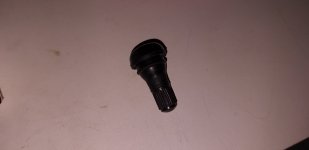

Börjar bli dax för nytt framdäck. Köpte typ ett 50 pack med sådana ventiler 2012 på.Biltema, fanns inga småpack. Använt ca 4st.
De har förvarats mörkt och svalt i påse samt luktar fortfarande som de gjorde som nya.
Kan man använda dem med gott samvete eller lär man skaffa nya?
Lade en i fickan för värma upp den och känna så att den inte är stenhård och det är den inte....
Ingen big deal att köpa nya, bara undrar rent teoretiskt?
Har du inga torrsprickor i gummit när du böjer och vrider på dem så är det nog ingen fara.
Inga problem när de är ok lagrade som i ditt fall. Det ska till rejält med åldrande innan de riskerar att brista.
Jag kör med en påse från Biltema som inte är köpt efter 2006 iaf och de funkar fortfarande fint.
