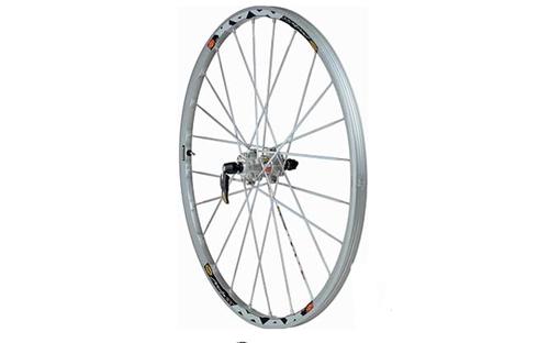

Verktygen kostar inget speciellt men hoppa över de billigaste för detta jobb samt att ställning är bekvämt och kostar några kr till. Eller så lämnar du in dräparen, förvånansvärt billigt att serva cyklar i mina ögon. Lämnade in bakfälgen, Crossmax SL med helvetesekrar, till en lokal cykelräv för riktning. Han bara sucka "-Vi får se om det går." och gick gjorde det :tummenupp Har för mig att jag pröjsa 120:- med kvitto.
