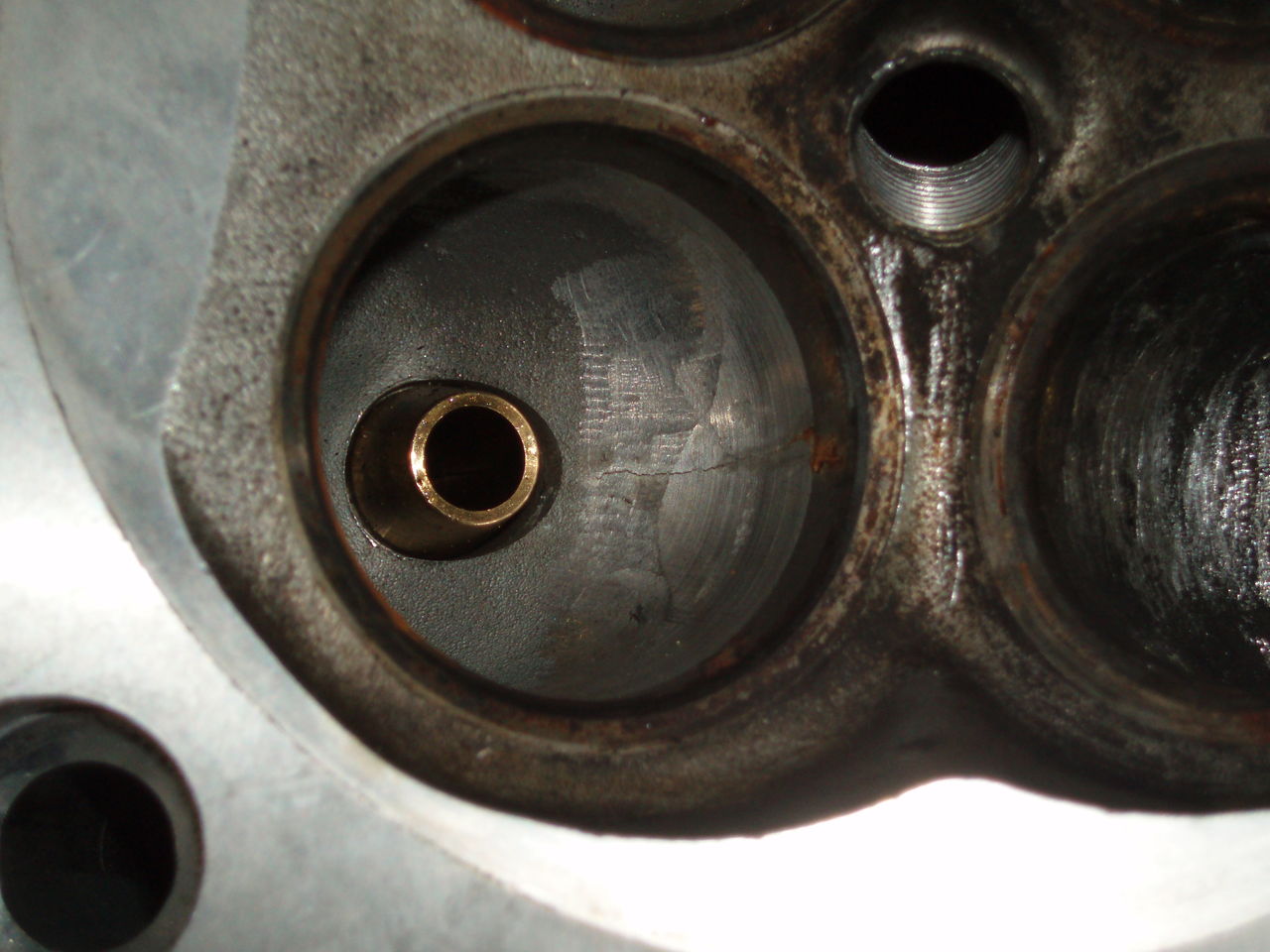

denna sprickan kostade 10000
FreeSniff

KTM 660 -04
felskökning på kylare
så litet men som svider så mycket
fick paya 10000 för få en ny topp.. jösses
de va detta som gjorde att min hoj tog in vatten i systemet och och sprutade ut vatten istället för avgaser :S
nu undra jag om min kyl verkligen fungera. gå testa det? så man ser att den funkar. kolla givan?tempmätaren.

Ser ut som att någon varit i och filat. Och tagit lite för mycket.

Fifan vad surt. Det 'är ju dessutom en sån skada som man aldrig i livet skulle hittat utan att dela på motorn, och att hitta en spricka som är mindre än ett hårstrå är ju inte så lätt det heller. Vad var det som kostade mest? Arbetstiden eller materialet?
Ser ut som det rostat i motorn?
Metallföremål rostar av vatten. Vatten finns i motorer. Hans motor läckte vatten. motorn rostar. :tummenupp

Fan va sjukt! Har aldrig hört ngt om att det brukar hända på 660. Men för några timmar sedan skickade Krisse_ en bild på sin topp och där hade precis samma sak hänt.

Tim: Då är det alltså ingen "engångshändelse" de här, det verkar vara en svagare punkt på toppen i 660'in. Jag börjar ju direkt undra vilka andra modeller som har samma topp..!?

felsökning på 5-6 månade
material gick på drygt 7000
den tog in vatten genom sprickan troligtvis förra sommaren. å då ha de luggit lite där inne. sen efter fem körningar på denna sommaren så dog han. de va då jag upptäckte vatten i oljan
svag punkt ?ja. om de e samma ställe som den andra killen. de ha ju hänt så när man ha kört den förvarm så nu
undra jag om min kylar verkligen fungerar. felsköning på den .någon? anybody

välkommen till klubben,
"vad var det som kostade mest? Arbetstiden eller materialet?"
materialet!!! toppen gick loss på 5800:-, arbetet på 3000:-

fick svar från verkstaden nu, citerar "Ingen vanlig skada men det kan ha varit orsak att den har gått varm utan vatten . Det är den enda teori som verkstads killarna kan komma fram till !"
Det är ingen som varit där...
Så där sjukt dålig ser fabrikens egna "tillpassning" ut.
Man har alltså bara låtit frässtålet som fräser läget för ventilsätet, gå rakt ner.
Vad det betyder för effekten förstår var och en...
@trådskaparen: Du borde hört med mekforumet. Det där går att reparera.
Är detta något som BARA händer äldre modeller eller slipper man gå runt och oroa sig att det ska hända min med? För detta måste väll KTM ändå hört om...
Alla toppar har mer eller mindre fula övergångar mellan fräst/gjutet i det området.
dom har nog bara filat för att inspektera sprickan tydligare
Det är EN teori, men just sådär brukar fabrikens spår efter sig se ut.
D.v.s hafsigt tillsnyggat med ett grovt filstift i övergång mellan den fula fräskanten och gjutningen.
Kikar man noga på Krissesmbild ser man att sprickan går hela vägen ut i avgaskanalen oxå...
Så nej - den sprickan har inte med vare sig förmodat filande eller tunn gjutning.
hur? skulle gärna vilja vet det.
nissen som jag lämnade till sa då inget.:huvet
kanske ska skapa en tråd i mek?
