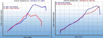

Hejan, finns det någon som vet hur DEP-rören funkar till en DT -94?
Försvinner allt bottendrag + att man får lite extra hk på topp eller?
Har en NSR och den blev bara sämre av ett trimrör, allt bottendrag försvann och det vette fan om det ens blev mer kraft på topp. :(

Finns bänkpapper på DEP's hemsida
DT125R=strypt
DT125RE=ostrypt
Verkar inte vara så farligt, fast nu vet jag inte hur rättvisande de är

Fan alla skriver ju olika :confused: , några har skivit att den knappt går under 9000 och andra att bottendraget finns kvar nästan helt + att det blir bättre från mellan och uppåt.
Kan inte någon lägga upp bänkpapperna för jag kommer inte in på DEPs sida.
Snälla!!!

Du kan vara helt lugn någon enorm skillnad är det inte och ditt bottendrag kommer inte att försämras nämnvärt om du inte kombinerar med en elak portning.

Vem säger att den knapp går under 9000? :va
Ska fixa papprena åt dit :tummenupp
Voila!
    53.1 KB · Visningar: 137

Tack så jätte mycket för bänkpapperna igge:tummenupp , det ser ju ut att bli bra mycket mer effekt med DEP systermet till dt 125r, det ser inte ut som om man förlorar så mycket på lågvarv heller:).
Vet du om dom jämnför med ett strypt eller ostrypt originalsystem?
Här är länken till sidan på sporthoj där det skrevs att den inte går så bra på lågvarv: http://www.sporthoj.com/forum/showthread.php?t=76457
:näsblod
Antagligen är den röda linjen strypt version för ett effekt rör brukar inte ge så mycket mer på 125.
Sen är ju bänkpapprena lite svåra att tyda då man inte ser HK på sidan.

:näsblod
På en är det strypt och på en är det ostrypt vad jag förstått :)
Jo men man ser ju hur det skiljer på varven. Har dock hört att man märker inte så mycket IRL jämfört mot ett orginalrör, bortsett från ljud och utseende.
