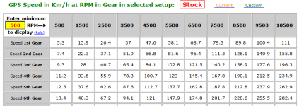

- Den där tabellgeneratorn är ju helt fantastiskt bra, men Speed Triple 1050RS -18 ska i original nå max hastighet ca 250 km/h vid 10500 rpm.
Tabellen visar 282 km/h vid det varvtalet i original drev-setup?
