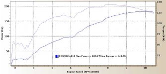

Min gamla 1340 Bandit 11.5:1 motor med en Lazer "Stage 5" topp med 31/26 ventiler utan någon plastning alls plus GX21-kammar och RS40. Dvs en ren gatmotor.
    36.9 KB · Visningar: 271
