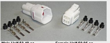

Ska man ha orginalconnectors har Eastern Beaver ett bra utbud. Biltemas sealed connector är det väl i och för sig inget fel på heller. Bilden ett rätt vanligt kontaktdon på Japanska hojar.
