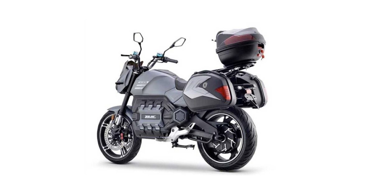

Satt faktiskt och tittade lite igår.
Hittade denna på 104Kg, 50 loppor och 100km/h i topp.
Inte så man jublar men börjar gå åt rätt håll...
