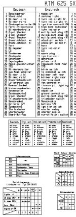

Lägger upp schemat för en 625'a (har tyvärr bara tillgång till LC4-modellernas scheman) till dig här i stället. Jag tror detta schema är bra mycket mer likt en 450 EXC än vad Dukens är.
Share 'n enjoy
    95.8 KB · Visningar: 103
    96 KB · Visningar: 72
