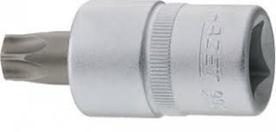

Har senaste timmen kämpat med att få loss bakhjulet på hojen men inte en enda skruv har rört sig det minsta. Det sitter med 5st torxskruv och jag har använt en relativt kort torxnyckel. Har även försökt använda en rörtång som förlängare men befarar att jag helt enkelt har för klena grejer. Förra ägaren hade precis bytt däcket när jag köpte hojen så jag vet inte om skruvarna är dragna med mutterknack innan, för det känns verkligen så.
Innan jag ger upp och skamset beger mig till en verkstad tänkte jag höra här om någon sitter på något knep som kanske kan vara till hjälp? Börjar bli desperat då vädret är för bra för att jag inte ska få köra in det nya bakdäcket tidigare än väntat.

Bakhjulet sitter i princip fast likadant som på en bil. Enkelt och smidigt kunde man tycka, men icke!
Ser nog inte bättre ut än att jag får investera i en hylsa samt torxbits. Vågar man köra på Biltemas tro? Har dåliga erfarenheter av dom sen tidigare.
Jadå, se bara till att hylsan passar perfekt, om du använder en som glappar i spåren så blir den rund som ett brev på posten.

Biltemas + en mutterknackare, men börja med lite 5-56 eller liknande som får stå och dra lite ..

Jodå, det misstaget har man ju lärt sig sen tidigare om man säger så. Helst av allt skulle jag vilja ta med bitsen hem och prova innan man köper, haha.

5-56 över natten och varmluftpicka kan vara värt att prova med också när du har fått tag i rätt verktyg och om det fortfarande inte lossnar.

T-50 har det varit på mina tre boxrar. Jag föredrar muttermaskin för att lossa och spärrskaft för att dra åt.
Skruvarna sätter sig rätt bra och det är lite svårt att komma åt att få bra hävstång men med ett hyggligt långt spärrskaft och en lagom lång förlängare brukar det funka att lossa utan att riskera att slinta.
Värme hjälper säkert men akta lack och tätningar till slutväxeln som inte tål hur mycket som helst.
Skippa slagmejslar och annat våld tvärs hjulets riktning eftersom kraften från slaget går genom hjullagren och dom vill du INTE byta i förtid på en BMW.

Sätt i hylsan, på med skaftet, "spänn" lite, ta en hammare/liten slägga och slå Ett slag på skaftet. Om det inte släpper kontrollerar du att hylsan fortfarande sitter ordentligt och gör om. Samma som att skaffa mutterknack fast billigare.
