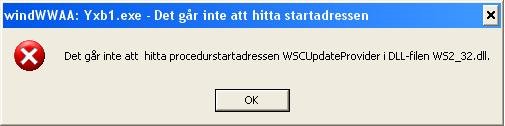

Det hela började med att jag skulle uppgradera Msn messengern,efter det så kommer det upp ett felmedelande hela tiden.Inte nog med det startsidan ändrar sej hela tiden.Medelandet ändrar sej också,på just detta står det "Yxb1.exe" nästa gång jag startade om stog det "oxb1.exe"...Vad är det frågan om,jag har kört Adaware och tagit bort misstänkta filer,Norton har inte heller sagt nåt.... :confused: Tips tack :Bugar

Hackern säger: Döp om ws2_32.dll (finns i c:\windows\system32) till något annat och boota om.
Jag skulle testa att byta dll:en.
Jag tycker att det verkar lite dumt att döpa om den då den innehåller API:er som används av de flesta internet och nätverks applikationer du har på burken.
Windows känner av att filen saknas och kopierar dit en ny fräsh. Det var därför. Men nu funkade det ju inte. Synd.

Jag har funderat lite till. Det kan ju inte bara vara ws2_32.dll som är korrupt om din startsida ändras. Du säger att du har kört Ad-aware. Testa att installera och köra Spybot - Search & Destroy. Det är ett annat program typ Ad-aware som tar bort junk som man inte vill ha. Det kanske hittar det Ad-aware missade...
