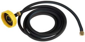

henrik gasar
12 Apr 2007
västerås
Ingen hoj nu
varför finns denna inte till mc?:huvet
Funkar fin fint på bilar:yoparty
