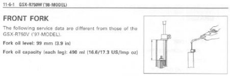

Står i min verkstadshandbok både mängd olja & luftspalten . Så var det även på en gamal Suzuki DR 600 jag hade för länge sedan .
Hmm ja jo det stod faktiskt i boken till en gammal Norton jag hade på femtiotalet när jag tänker efter men men...:rolleyes:
Ok, jag erkänner, aldrig sett eller fått annat än oljemängd, men då har man lärt sig ngt idag iaf.

Är väl bara o mäta nivån innan man tömmer dom så har man ju iaf ett hum? (om dom inte läckt nåt kopiöst då...)
