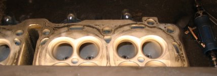

Gammelgixxer med bronkit opereras.
    128.6 KB · Visningar: 113
    123.4 KB · Visningar: 100
    113.1 KB · Visningar: 141
    128.6 KB · Visningar: 132
    128.3 KB · Visningar: 114

Lite fler bilder på "ongoing work"
Denna dag var det grillkolens tur...jag menar ventilerna!
Satan så de såg ut! Digert jobb, men de blir as good as new.
Nån som tror att den högra ventilen flödar bra? Räck upp en hand.
    130.1 KB · Visningar: 142
    125.1 KB · Visningar: 127

Tackar! Fler bilder kommer över det färdiga resultatet.
Här en bild på saker man INTE vill se :död :skrämd
Jag tänkte: jag blåser rent lite och kollar att iaf inga oljekanaler i denna topp är blockerade...
Nedan ses hur mycket packnings-silikon jag fick ur 2 av 4 kanaler...
Borde faan vara FÖRBJUDET att använda sånt!
Detta är klar infarkt och kunde lett till skurna kammar.
    124.6 KB · Visningar: 131

Det färdiga resultatet:
    127.8 KB · Visningar: 94
    126.2 KB · Visningar: 89
    125.3 KB · Visningar: 109

Nu ikväll blev de sista ventilsätena frästa, samt alla ventiler inslipade.
Tätt som ett grodarsle nu kan jag säga! :)
