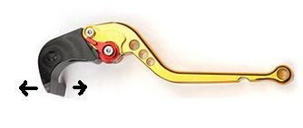

Nu är det så att jag har köpt nya broms/kopplingshandtag från ebay och monterade bromshandtaget igår.
Det nya bromshandtaget glappar, man kan alltså trycka det en bit ifrån sig. (Vilket man inte kunde göra på det bromshandtaget som satt innan).
Efter lite sökningar här på forumet så skriver väldigt många att det ska glappa/ha lite spel för att bromsen inte ska nypa.
Frågan är dock, då jag är helt ny och mer eller mindre helt kass på vad som är vad.
Vad är det som ska glappa? Är det någon som har möjlighet att på något så när pedagogiskt sätt förklara detta för mig? :)

När handtaget är i obelastat läge åt något håll så ska det finnas lite glapp inåt, dvs när man tar tag och drar handtaget inåt så ska det vara ett liiitet glapp innan det börjar bromsa. Detta för att om det inte är ett litet glapp så kan bromsarna ligga an hela tiden, vilket kan få jävligt jobbiga konsekvenser vid körning.
Det de flesta menar med att grepp från ebay glappar är att de inte har helt hundra inpassning, och glappar lite i infästningen, typ att man kan vika lite upp/ner också.
Är greppen av justerbar modell så går det oftast att vika dem framåt en del, pga justeringen.

Okej, då förstår jag. Då glappar den förmodligen för att inpassningen inte är 100.
Har försökt att illustrera mitt problem:
Man kan alltså vicka den ett par mm i pilarnas riktning.
Bör jag köra med detta eller kan det orsaka något annat problem?

Kan "kanske" påverka bromsljuset. Och om den eventuellt sned-belastar själva pinnen som trycker in broms kolven. Testa o kör o inspektera. Känns det bra, ser inte jag några problem. Personligen gillar jag när det sitter hyfsat slick

Är inte helt säker men det kan finnas en hylsa i ditt gamla bromsgrepp du behöver flytta över för att passningen skall bli bra.

Modellen som jag har så är hylsan mer eller mindre inbyggd i handtaget, så det sitter redan en hylsa i det nya.
