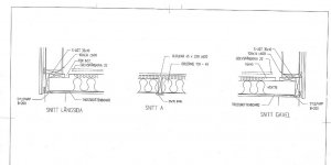

Står torpargrund i annonsen, sen huruvida man får plats att krypa där vet jag inte än.
Ska dit igen på måndag och titta, och har förvarnat mäklaren att jag vill kunna komma åt och öppna luckan i klädkammaren.

Kryp ner först och kolla hur det ser ut och om du kan ta med en fuktmätare att sticka in i träkonstruktionerna, så är det bra. Ser egentligen inga problem med lösningen, förutsatt att den är vettigt gjord under och luften under normalförhållanden inte är alltför fuktig (jag minns ej gränsvärdena, men jag brukar försöka hålla liknande utrymmen under 60% relativ fuktighet, helst 50%).
Ritningen innehöll inget om plast eller andra täta skikt och det är bra, så man slipper kondensytor om temperaturskillnaden skulle bli för stor.
