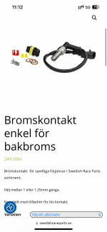

Hej alla! Jag har bytt fotpinnar till ARP fotpinnar då original var slitna och glappade.
Enligt SwedishRaceParts så behöver man köpa en bromskontakt som reagerar på trycket i bromslangen.
Min fundering är vad den kontakten skall kopplas in. Då jag inte vet vart den skall kopplas in så vet jag inte vart jag ska mäta för att få rätt gänga.
Uppskattas enormt om något har gjort detta tidigare och kan berätta lite :)

Tanken då är att du ska ersätta originalskruven som håller bromsslangen på bilden.
Var sitter originalkontakten?

Byt ut banjoskruven.
Koppla kablarna till den nya från den gamla bromskontakten.
Kontakten ser man precis under behållaren. Den sitter på en sensor som sitter på original fotpinnen. Nackdelen är att den sensorn inte går att sätta fast på nya fotpinnen..
