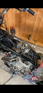

Tja. Rengjorde mina förgasare på min Suzuki vs 1400 från 1997 idag. Rätt skitiga inuti. Plockade isär nåt, munstycken, nål och gummimembran. Allt blev rent och snyggt. men sen till frågan. Jag rengjorde med brake clean från biltema som jag ändå hade hemma. Trasa och brake cleaner och torka av bara. Tänker nu om gummidetaljer har blivit försämrade? Typ membran, o-ringar osv? Alla delar såg väldigt bra ut innan åter montering. Den startade och gick som tåget iallafall. Eller jag märker kanske så småningom att den börjar gå kasst pga membran o sånt ej mår så bra? Kanske bara att köra på, kanske inte händer något alls?

Bromsrengöring är designat för att skona gummidetaljer så det är nog lugnt.

Jag skulle faktiskt säga det motsatta, dvs att undvika Brake Cleaner för just förgasare och använda Carb Clean istället för att vara snällare mot gummi- och plastdetaljer...

Ja tänker detsamma. Men är första gången jag gjorde rent dom så kanske ej skadat dom något nämnvärt.

Fast bromsrengöring kan ju inte heller vara superaggressivt mot gummi, med tanke på mängden gummi som finns i bromssystemet i form av flexislangar och tätningar i huvudcylinder och ok.

Nu är väl inte huvudsyftet att använda bromsrengöring på huvudcylinder m.m. Det primära syftet är att använda det på bromsok och -skiva där det blir bromsdamm och avlagringar.
Sen har det ju en väldigt bra sekundär effekt vid borttagning av smuts och fett i allmänhet :)

Så du tror att förgasarnas gummi detaljer har klarat sig utan problem? Har ju bara använt brake cleaner 1 gång vid förgasar rengöring
Har själv gjort samma sak som du, på likadan hoj som din, (dock ej lika blank) & det är 2 år sen. Den går fint ännu!
Du menar rengjort med brake clean i förgasaren?

Absolut inga problem med Brake Clean där.
Måste också säga att det är gott att se en ägare som tar hand om sina grejor.
